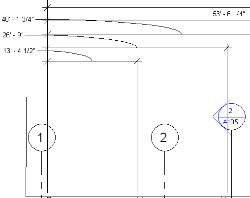

    Beispiel: Bogenführung (Einstellung Jenseits der Maßhilfslinien)
    Beispiel: Führungslinie (Einstellung Nicht am Ursprung)
