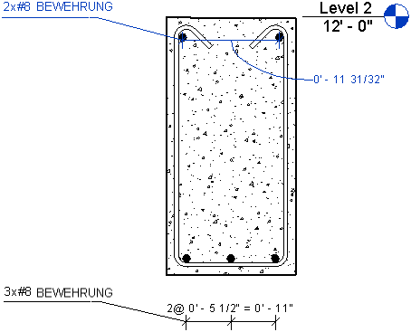

In einer Mehrfachbewehrungs-Beschriftung können die Beschriftungen für mehrere Bewehrungselemente und Bewehrungsgruppen zu einer einzigen Beschriftung zusammengeführt werden.
Bei Mehrfachbewehrungs-Beschriftungen ist es möglich, mehrere ausgerichtete Bewehrungselemente auszuwählen und die Bemaßungen zwischen den Bewehrungsreferenzen sowie die Parameterdaten anzuzeigen.
Verwenden Sie Mehrfachbewehrungs-Beschriftungen, um jedes Bewehrungselement in einem Bewehrungssatz mit detaillierten Hinweisen zu Fertigung und Konstruktion zu versehen.
