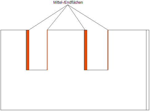

Beim Bearbeiten des Ansichtsprofils einer Wand, die sich über mehrere Geschosse und Fugen erstreckt, wie unten gezeigt, werden die neuen vertikalen Kanten als Leibungen dargestellt, die in Revit als Seiten- und Stirnflächen bezeichnet werden. Andere Wände können Eckverbindungen mit Anschlussflächen zur Verbindung von Seiten- und Stirnflächen bilden. Weitere Informationen erhalten Sie unter Verbinden von Wänden mit Seiten- oder Stirnflächen.
Wand-Höhenprofil bearbeitet, um Einkerbungen zu erstellen
Bearbeitete Wand in einer 3D-Ansicht
Sie können auch Anschlussflächen zur Verbindung von Seiten- und Stirnflächen mithilfe des Werkzeugs Wandöffnung erstellen. Weitere Informationen erhalten Sie unter Schneiden von rechteckigen Öffnungen in Wände.
