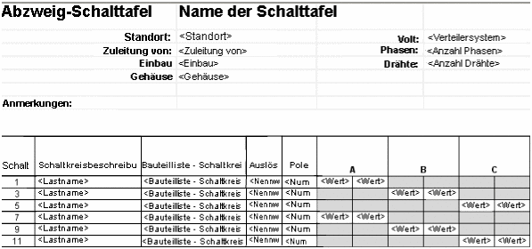

  5. In der nachstehend abgebildeten Vorlage wurden die Parameter für die Kopfzeile und die Stromkreisnotizen hinzugefügt. Beachten Sie, dass die Bauteillisten-Stromkreis-Notizen als Spalte hinzugefügt werden.
