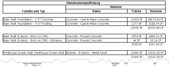

Materialauflistungen sind Listen von Teilbauteilen oder Materialien beliebiger Revit-Familien Materialauflistungen haben alle Funktionen und Charakteristika anderer Bauteillistenansichten, sie ermöglichen jedoch die Anzeige von mehr Details über die Baugruppe eines Bauteils. In Revit kann jedes Material, das einem Bauteil zugewiesen wird, in Bauteillisten aufgenommen werden.
Anmerkung: Wenn Revit das Volumen von Materialien für einzelne Layer einer Wand berechnet, werden einige Näherungswerte verwendet, damit die Leistung nicht beeinträchtigt wird. Zwischen den Volumina im Modell und den Volumina in der Materialauflistung können deshalb geringfügige Abweichungen auftreten. Diese Abweichungen treten in der Regel auf, wenn Sie einer Wand eine Profilierung oder eine Fuge hinzufügen. Möglich sind solche Abweichungen aber auch unter bestimmten Verbindungsbedingungen.
