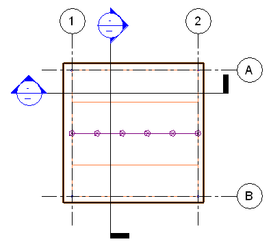

    Draufsicht einer Linienlast entlang eines Balkens, die im Projektkoordinatensystem in negativer z-Richtung platziert wurde.
