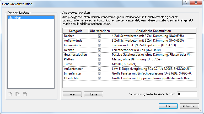

Die Konstruktionstypen in der Datei constructions.xml werden im Dialogfeld Konstruktionstyp angezeigt.
