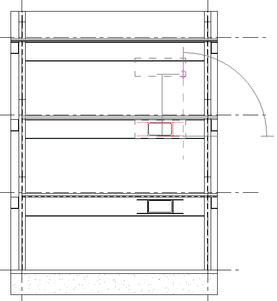

Im Einfügemodus wird eine Vorschau der kopierten Elemente im Zeichenbereich angezeigt (ähnlich Abbildung). Zur Unterstützung bei der Positionierung der Elemente werden temporäre Bemaßungs- und Maßhilfslinien angezeigt.
Die eingefügten Elemente werden im Zeichenbereich geöffnet. Zudem sind sie bereits ausgewählt, sodass können Sie sie bei Bedarf anpassen können.
Wenn die Elemente noch ausgewählt sind, können Sie diese bearbeiten. Je nach Typ der eingefügten Elemente können Sie diese verschieben, drehen, und spiegeln.
Sie können auch die Werkzeuge auf der Registerkarte Ändern | <Element> verwenden. Welche Optionen verfügbar sind, hängt von den eingefügten Elementen ab. Beispielsweise können Sie für Gebäudebauteile (z. B. Fenster) die Werkzeuge Basisbauteil wählen oder Familie bearbeiten verwenden. Für andere Elementtypen können Sie die Werkzeuge Bemaßungen aktivieren (in der Optionsleiste) oder Eingefügte Elemente bearbeiten verwenden.
