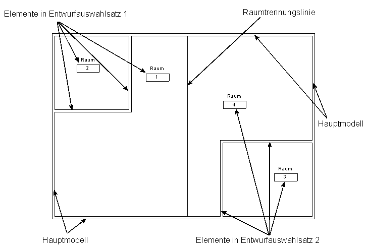

Zum Feststellen des Umfangs und der Fläche eines Raums verwendet Revit die folgenden Regeln:
Wenn Sie einem Raum, der in verschiedenen Optionen dieselbe Form, Größe oder Position hat, in allen Optionen dieselben Eigenschaften zuweisen möchten, sollte er Bestandteil der Basisvorlage bleiben.
Wenn der Raum in jeder Entwurfsoption eine andere Form, Größe oder Position haben soll, oder sich die Raumeigenschaften unterscheiden sollen, fügen Sie den Raum jeder Entwurfsoption im Auswahlsatz hinzu. Dazu haben Sie folgende Möglichkeiten:
Wenn sich Form, Größe oder Position eines Raums zwischen verschiedenen Optionen mehrerer Auswahlsätze unterscheiden sollen, gehen Sie wie folgt vor:
Sie können anschließend dedizierte Ansichten erstellen, um verschiedene Kombinationen aus Entwurfsoptionen für jeden Auswahlsatz anzuzeigen. Weitere Informationen finden Sie unter Dedizieren von Ansichten für Entwurfsoptionen.
