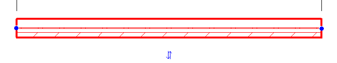

Beim Einfügen einer mehrschaligen Wand in einer Draufsicht können Sie deren Ausrichtung mithilfe der Leertaste umkehren. Sie können auch eine bestehende in der Draufsicht auswählen; daraufhin werden Richtungspfeile angezeigt:
. Wenn Sie auf die Pfeile klicken, werden die erste und die letzte Schicht der Wand vertauscht.
So bleiben z. B. Türen und Fenster unverändert, wenn Sie die Ausrichtung einer mehrschaligen Wand umkehren.
Mehrschalige Wand in der Draufsicht vor der Ausrichtungsänderung

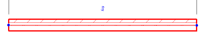

Mehrschalige Wand in der Draufsicht nach der Ausrichtungsänderung (Beachten Sie, dass die Position der ersten und letzten Schicht vertauscht wurde)
