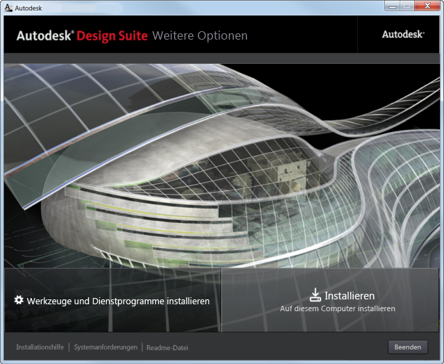

    Beispiel für Autodesk-Installationsprogramm
  2. Klicken Sie im Fenster des Installationsprogramms auf Installieren.
