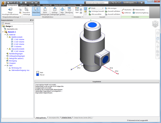

1. Laden Sie das Modell über herunter. Speichern Sie die Datei lokal in einem Ordner auf Ihrem Computer, und extrahieren Sie ihren Inhalt.
2. Öffnen Sie Simulation CFD 360 durch Doppelklicken auf das Desktop-Symbol:

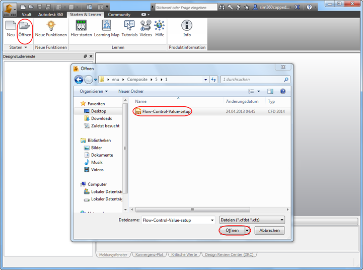

3. Klicken Sie zum Öffnen des Modells in der Multifunktionsleiste auf der Registerkarte Starten & Lernen auf Öffnen, wählen Sie die CFZ-Datei aus, und klicken Sie auf Öffnen.
Wenn das Modell geladen ist, wird Folgendes angezeigt:

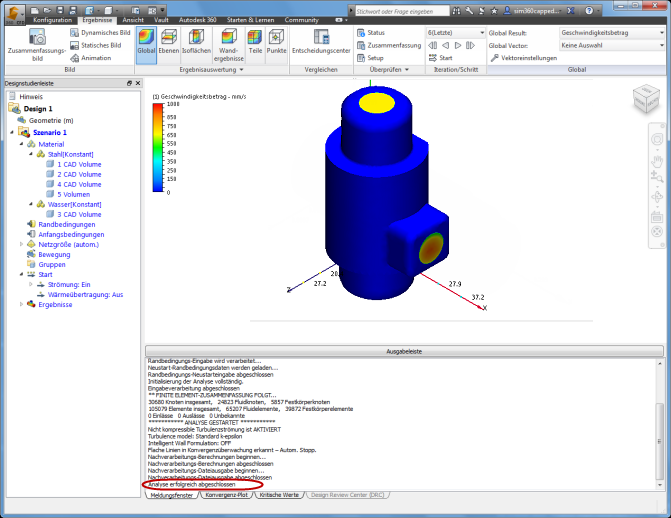

1. Klicken Sie auf der Registerkarte Einrichtung in der Gruppe Simulation auf Lösen:
2. Klicken Sie auf Lösen.
Die Simulation wird gestartet. Die Ausführung dieses Modells sollte etwa 5 Minuten dauern.

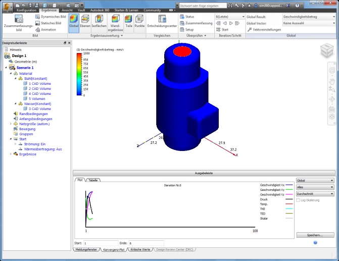

Nach Abschluss der Simulation sollte in der Ausgabeleiste die Meldung Analyse wurde erfolgreich abgeschlossen angezeigt werden:

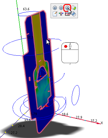

2. Klicken Sie zur Erstellung einer Ergebnisebene auf Ebenen und dann auf Hinzufügen.
3. Klicken Sie zur Ausrichtung der Ebene mit der linken Maustaste auf die Ebene, und klicken Sie dann auf Z.

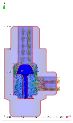

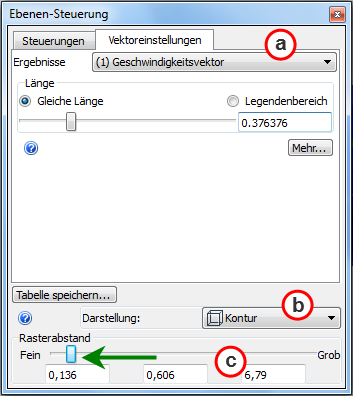

5. Klicken Sie auf den kleinen Pfeil neben Bearbeiten, und klicken Sie danach auf Vektoreinstellungen.

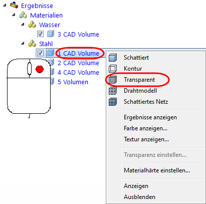

6. Führen Sie die folgenden Schritte aus, um Vektoren einzublenden und eine anschauliche Ansicht zu erstellen:

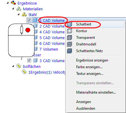

7. Führen Sie zum Schattieren der Volumenkörper die folgenden Schritte aus:
