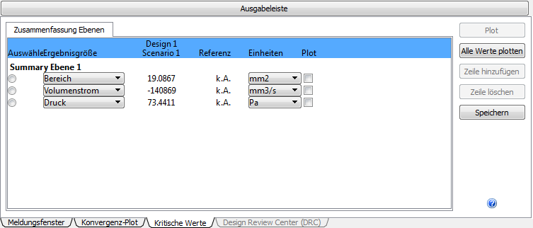

Klicken Sie im Entscheidungscenter mit der rechten Maustaste auf Kritische Werte, und klicken Sie auf Kritische Werte aktualisieren.
Anmerkung: Betrachten Sie die Daten der Zusammenfassungsebene auf der Registerkarte Kritische Werte der Ausgabeleiste.
Anmerkung: Der Druck am Einlass entspricht dem Druckabfall durch das System (da der Ausgabedruck 0 war).
