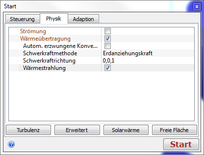

Klicken Sie auf der Registerkarte Konfiguration auf Start:
Bei dieser Analyse wird die Kühlung aufgrund von erzwungener oder natürlicher Konvektion vernachlässigt. Daher sind die berechneten Temperaturen höher als die tatsächlichen Temperaturen. Um genauere Temperaturergebnisse zu erzielen, müsste die Strömung mit in die Analyse einbezogen werden.
Haben Sie Fragen zum Vornehmen von Einstellungen?
Klicken Sie auf die Registerkarte Physik.
Strömung = Aus
Wärmeübertragung = Ein
Wärmestrahlung = Ein

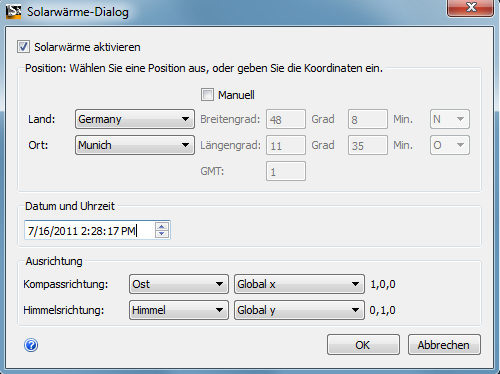

Klicken Sie auf die Schaltfläche Solarwärme.
Wählen Sie Solarwärme aktivieren.
Wählen Sie ein Land und einen Ort.
Wählen Sie Datum und Zeit.
Anmerkung: Das Modell ist so ausgerichtet, dass die Vorgabeeinstellung für dir Richtung "Ost" entsprechend Global x geeignet ist. Sie können diese Einstellung bei Bedarf jedoch ändern.
Klicken Sie auf OK.
Klicken Sie auf die Registerkarte Steuerungen.
Auszuführende Iterationen = 100
Klicken Sie zum Starten der Analyse auf die Schaltfläche Start.
Während der Netzerzeugung werden in der Ausgabeleiste Meldungen mit weiteren Informationen angezeigt. Nachdem das Netz fertig gestellt wurde, wird die Analyse ausgeführt.
