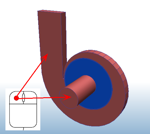

Wählen Sie das Spiralgehäuse und das Einlassrohr aus.

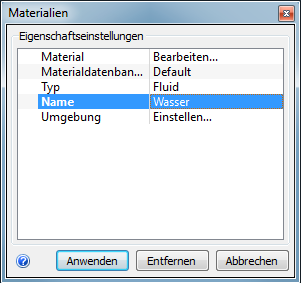

Öffnen Sie das Schnellbearbeitungs-Dialogfeld Materialien auf EINE der folgenden Arten:
Im Material-Schnellbearbeitungs-Dialogfeld: Typ = Fluid
Name = Wasser
Klicken Sie auf Anwenden.
