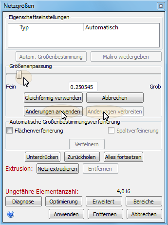

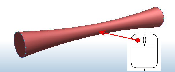

Wählen Sie die Düse aus.
Führen Sie zum Ändern der Netzgröße EINEN der folgenden Schritte aus:
Verschieben Sie den Regler Größenanpassung auf 0.25.
Klicken Sie auf Änderungen anwenden.
Klicken Sie auf Änderungen verbreiten.

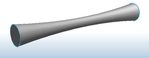

Anmerkung: Das Ergebnis sollte der folgenden Abbildung entsprechen:
Das Netz ist nun fein genug, um die Geschwindigkeits- und Druckströmungsgradienten aufzulösen.
