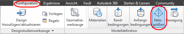

1. Wechseln Sie zur Aufgabe Netz, indem Sie auf der Registerkarte Konfiguration auf Netzgrößen klicken:

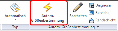

2. Klicken Sie auf Autom. Größenbestimmung in der kontextabhängigen Gruppe Autom. Größenbestimmung:
So sollte das Ergebnis aussehen...
Entlang der Kanten im Modell müssen blaue Punkte angezeigt werden. An diesen Punkten werden die Knoten erzeugt. Sie können wie folgt eine Vorschau des Netzes vor Ausführung der Simulation anzeigen.

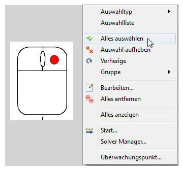

3. Klicken Sie mit der rechten Maustaste außerhalb des Modells, und wählen Sie Alles auswählen.

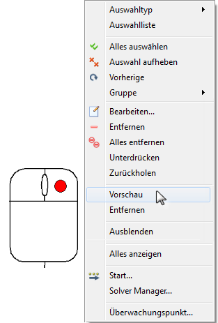

4. Klicken Sie erneut mit der rechten Maustaste außerhalb des Modells, und wählen Sie Vorschau.
Anmerkung: Bei der Vorschau wird kein vollständiges 3D-Netz erzeugt, sondern nur eine Ansicht des Netzes auf den Flächen. Der Vorgang dauert ca. eine Minute.
Das Netz wird auf allen Flächen des Modells angezeigt:
Anmerkung: Anmerkung: Autodesk® Simulation CFD führt zusätzlich eine Glättung und Verbesserung des 3D-Netzes aus. Die Vorschau ist keine exakte Darstellung des endgültigen Netzes, ermöglicht aber einzuschätzen, wie es aussehen wird.

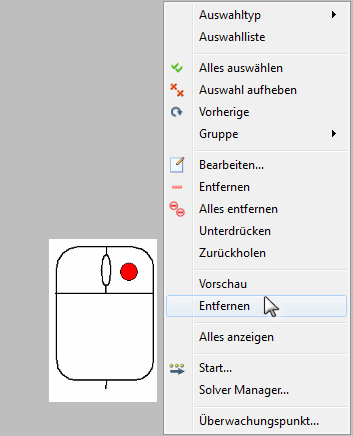

Klicken Sie abschließend mit der rechten Maustaste außerhalb des Modells, und wählen Sie Alles auswählen. Klicken Sie erneut mit der rechten Maustaste, und wählen Sie Löschen. Dadurch wird die Vorschau aus dem Modell entfernt.
