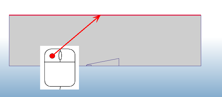

Zuweisen der Randbedingung Anströmgeschwindigkeit
Haben Sie Fragen zum Vornehmen von Einstellungen?
Wählen Sie die obere Kante aus.
