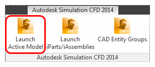

Starten aus einer CAD-Anwendung
Wenn Sie aus Autodesk® Inventor, PTC Creo (bzw. Pro/ENGINEER) oder SolidWorks starten, wählen Sie die Option zum Starten des aktiven Modells.

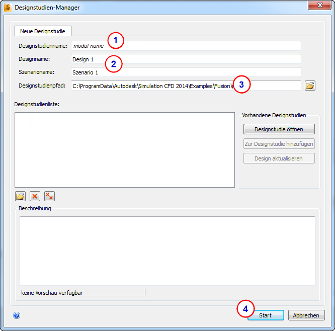

So erstellen Sie eine neue Designstudie im Designstudien-Manager
  1. Geben Sie einen Namen in das Feld Designstudienname ein. Vorgabe ist der Name der übergeordneten Baugruppe oder des Teils.
  2. Ändern Sie optional den Design- und Szenarionamen.
  3. Standardmäßig wird die Studie in demselben Pfad wie das CAD-Modell gespeichert.
  4. Klicken Sie auf Starten.
Autodesk Simulation CFD wird gestartet, und die Designstudie wird erstellt.

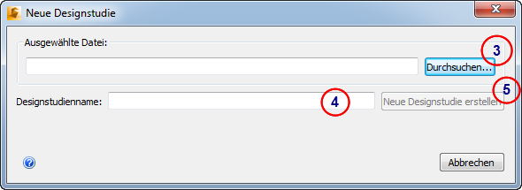

So starten Sie aus einer Datei (Parasolid oder Acis)
  1. Starten Sie Autodesk Simulation CFD vom Desktop.
  2. Klicken Sie auf Neu auf der Registerkarte Erste Schritte.
  3. Klicken Sie im Dialogfeld Neue Designstudie auf die Schaltfläche Durchsuchen, und wählen Sie die Parasolid- bzw. Acis-Datei aus.
  4. Geben Sie einen Namen für die neue Designstudie in das Feld Designstudienname ein.
  5. Klicken Sie auf Neue Designstudie erstellen.
Wenn das Dialogfeld Geometriewerkzeuge angezeigt wird, schließen Sie es, bevor Sie mit dem nächsten Schritt fortfahren.

  2. Um das Modell in Simulation CFD zu übertragen, klicken Sie auf Simulation CFD oder Simulation CFD 360 auf der Registerkarte Simulation:
Der Designstudien-Manager wird geöffnet. So erstellen Sie eine neue Designstudie:
