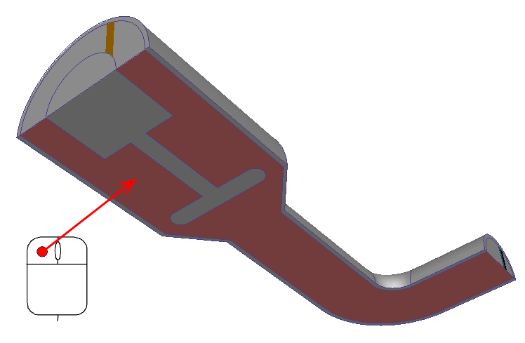

Zuweisen der Randbedingung Symmetrie
Haben Sie Fragen zum Vornehmen von Einstellungen?
Wählen Sie die Symmetriefläche aus.
Öffnen Sie das Schnellbearbeitungs-Dialogfeld Randbedingungen mit EINER der folgenden Möglichkeiten:
Typ = Gleiten/Symmetrie
Klicken Sie auf Anwenden.
