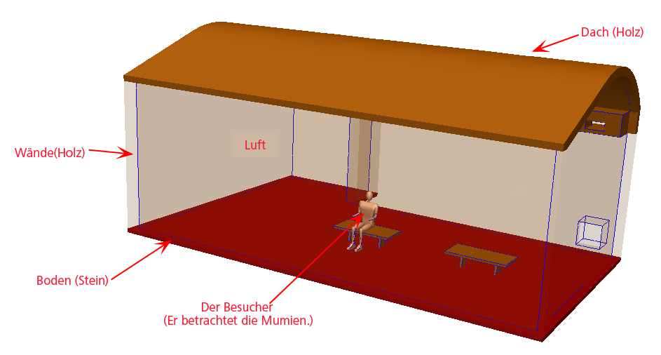

Die Ausstellungshalle ist ein offenes Atrium mit isolierten Wänden und isoliertem Dach, einem Steinfußboden, zwei Bänken und einem Besucher, der auf der Bank sitzt (er besucht die Mumienausstellung, während seine Frau und Kinder sich im Geschenkartikelladen aufhalten).
Außerdem ist ein Teil vorhanden, das die Luft in der Ausstellungshalle modelliert. (Das Teil wurde im BIM/CAD-Modell erstellt. Die Luft kann jedoch automatisch von Autodesk® Simulation CFD erzeugt werden, indem einfach die Öffnungen geschlossen werden.)
Die zugeführte Luft tritt oben an der Rückwand ein und wird über Boden und Rückwand zurückgeführt:
Die Rückwand ist eine Innenwand, die gleichzeitig auch die Wand eines anderen Raums darstellt, welcher nicht Bestandteil des Modells ist.
