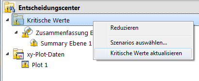

Im Entscheidungscenter werden die Ergebnisebene und der Zusammenfassungsplot aufgeführt. Beide sind mit einem Warnsymbol gekennzeichnet. Dies bedeutet, dass die kritischen Werte vor der Ergebnisbewertung aktualisiert werden müssen:
Klicken Sie im Entscheidungscenter mit der rechten Maustaste auf Kritische Werte, und klicken Sie auf Kritische Werte aktualisieren.

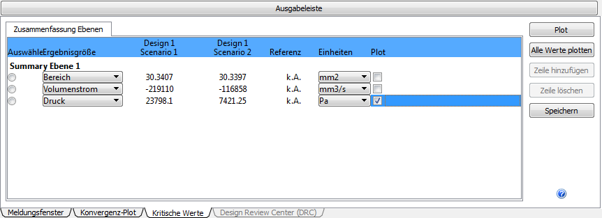

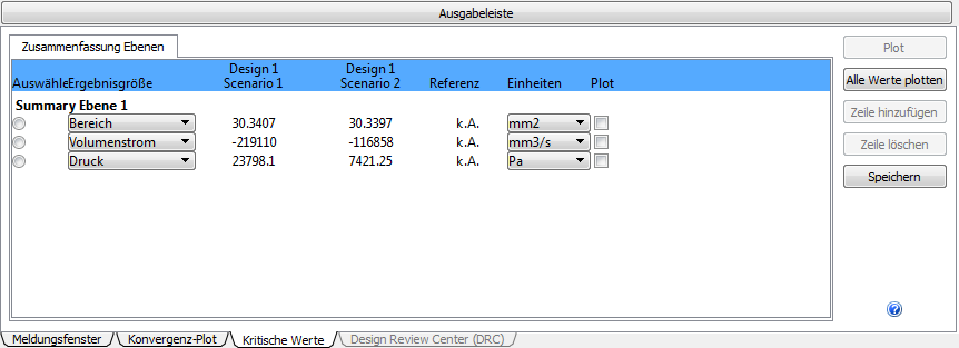

Um den Druckabfall in den beiden Szenarios zu vergleichen, klicken Sie auf die Registerkarte Kritische Werte und dann auf die Registerkarte Ergebnisebenen:

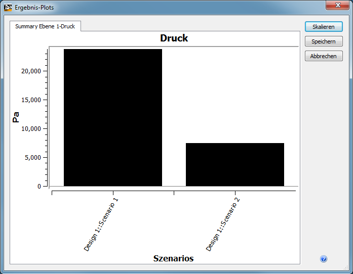

Um die Werte zu plotten, markieren Sie das Kästchen Plotten für den Druck und klicken dann auf die Schaltfläche Plotten.
