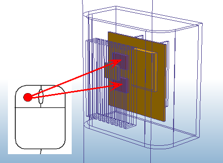

Blenden Sie Außenluft, Gehäuse und Innenluft aus (falls diese angezeigt werden).
Wählen Sie die beiden Chips auf der Leiterplatte aus.
