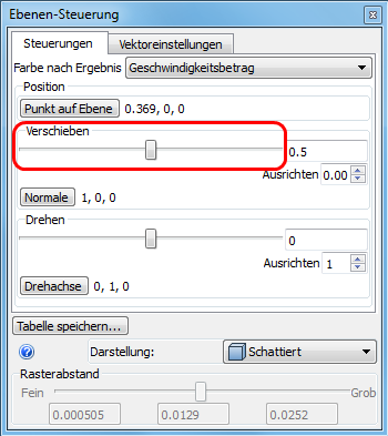

Klicken Sie mit der rechten Maustaste auf die Ebene, und wählen Sie Bearbeiten. Stellen Sie sicher, dass die Ebene bei 0,5 liegt.

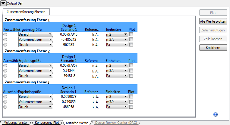

Legen Sie die drei Ergebnisebenen als Zusammenfassungsebenen fest, indem Sie das Kästchen Zusammenfassung für jede Ebene aktivieren:

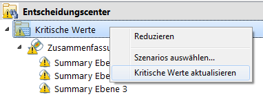

Um Ergebnisse zu vergleichen, klicken Sie auf Entscheidungscenter Im Schnellzugriff-Werkzeugkasten:
Klicken Sie im Entscheidungscenter mit der rechten Maustaste auf Kritische Werte, und klicken Sie auf Kritische Werte aktualisieren.
Anmerkung: Betrachten Sie die Daten der Zusammenfassungsebene auf der Registerkarte Kritische Werte der Ausgabeleiste.
Anmerkung: Ebene 1 = Einlass. Ebene 2 = Auslass. Ebene 3 = Hals.
