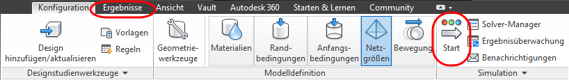

Start
Klicken Sie auf der Registerkarte Konfiguration auf Start:

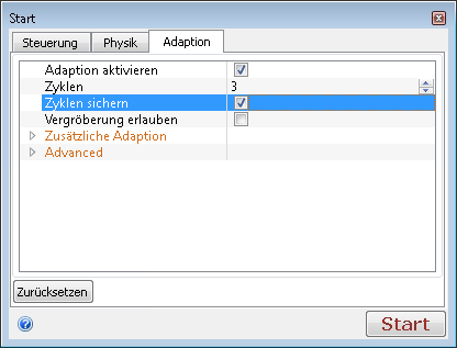

Klicken Sie auf die Registerkarte Adaption.
Aktivieren Sie die Adaption = Ein.
Zu durchlaufende Zyklen = 3.
Zyklen speichern = Ein.
Klicken Sie zum Starten der Analyse auf die Schaltfläche Start.

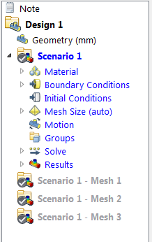

Die Simulation führt insgesamt vier Zyklen aus:
Nach Abschluss der Designstudie enthält Szenario 1 das endgültige Netz. Szenario 1 - Netz 1, Szenario 1 - Netz 2 und Szenario 1 - Netz 3 enthalten die Zwischennetze. Die Designstudienleiste sollte wie folgt aussehen:
