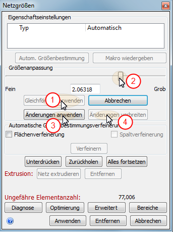

Führen Sie zum Ändern der Netzgröße EINEN der folgenden Schritte aus:
Klicken Sie auf die Schaltfläche Gleichförmig verwenden.
Verschieben Sie den Regler Größenanpassung auf ca. 2.
Klicken Sie auf Änderungen anwenden.
Klicken Sie auf Änderungen verbreiten.
