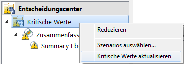

Um Ergebnisse zu vergleichen, klicken Sie auf Entscheidungscenter Im Schnellzugriff-Werkzeugkasten:
Klicken Sie im Entscheidungscenter mit der rechten Maustaste auf Kritische Werte, und klicken Sie auf Kritische Werte aktualisieren.
