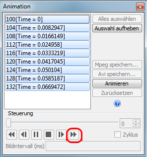

Um das Dialogfeld "Animation" zu öffnen, klicken Sie mit der rechten Maustaste außerhalb des Modells, und wählen Sie Animation.
Klicken Sie auf die Schaltfläche Alles auswählen.
Klicken Sie auf die Schaltfläche Animieren.
Klicken Sie auf die Schaltfläche Abspielen, um die Ergebnisse zu animieren.
Um die Animation anzuhalten, klicken Sie auf die Schaltfläche Stopp.
Um die Einträge aus der Liste Aktive Ergebnisse zu löschen, klicken Sie auf die Schaltfläche Zurücksetzen.
