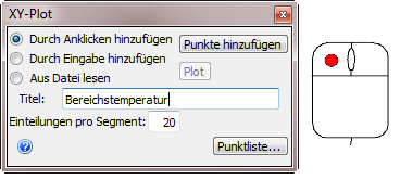

1. Klicken Sie im Dialogfeld XY-Plot auf XY-Plot in der kontextabhängigen Gruppe Ebenen:
2. Definieren Sie die XY-Plot-Einstellungen.
3. Um eine bessere Ansicht der Ebene zu erhalten, klicken Sie auf die rechte Seite des Navigationswürfels.
4. Klicken Sie auf die Schaltfläche Punkte hinzufügen.

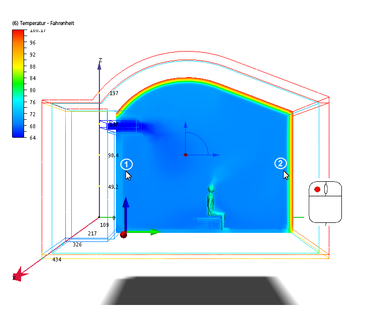

Anmerkung: Nun wird ein XY-Plot erstellt, indem Punkte auf der Ergebnisebene ausgewählt werden. Autodesk® Simulation CFD plottet die Ergebnisse für diese Positionen.
5. Klicken Sie, wie in der folgenden Abbildung gezeigt, mit der linken Maustaste auf die Ergebnisebene:
Anmerkung: Die beiden Punkte müssen 60 bis 90 cm über dem sitzenden Besucher liegen. Dieser Wert stellt die obere Grenze des Aufenthaltsbereichs dar.

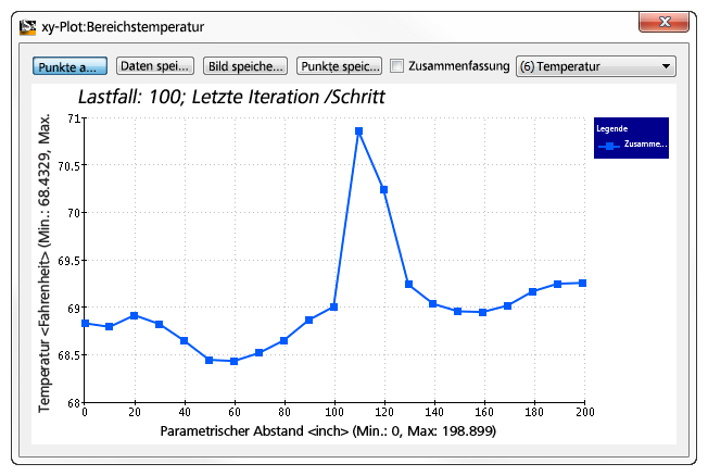

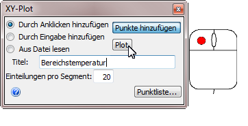

6. Um den XY-Plot zu erstellen, klicken Sie auf die Schaltfläche Plotten.
Anmerkung: Das Plot muss in etwa der folgenden Abbildung entsprechen. Abweichungen können auftreten, wenn Sie andere Punktpositionen gewählt haben.
7. Um mithilfe dieses Plots die beiden Szenarien miteinander zu vergleichen, aktivieren Sie das Kontrollkästchen Ergebnis.
Anmerkung: Was ist jetzt geschehen? Es wurde ein Ergebnisplot erstellt, der die Daten aus beiden Szenarien enthält (dieser Vorgang ähnelt dem Erstellen von Ergebnisbildern). Sie werden gleich mithilfe des Ergebnisplots die Temperaturverteilungen in den beiden Szenarien miteinander vergleichen.

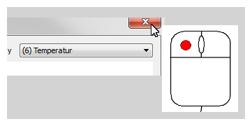

8. Schließen Sie den XY-Plot, indem Sie im Dialogfeld in der oberen rechten Ecke auf das X klicken.

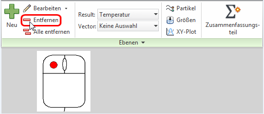

9. Um mit der nächsten Prozedur fortfahren zu können, müssen Sie die Ergebnisebene löschen. Klicken Sie auf Entfernen im Kontextmenü Ebenen:
