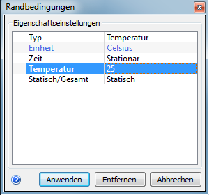

Zuweisen der Randbedingung Temperatur zur Umgebung
Klicken Sie auf Randbedingungen auf der Registerkarte Konfiguration:
Haben Sie Fragen zum Vornehmen von Einstellungen?
Um alle Bauteile einzublenden, halten Sie die STRG-Taste gedrückt, während Sie mit der mittleren Maustaste im Grafikfenster neben das Modell klicken.
Wählen Sie die vier seitlichen und die obere Fläche der Luftumgebung aus.
Öffnen Sie das Schnellbearbeitungs-Dialogfeld Randbedingungen mit EINER der folgenden Möglichkeiten:
Typ = Temperatur
Einheiten = Celsius
Temperatur = 25
Klicken Sie auf Anwenden.
Anmerkung: Wenn dies eine transiente Studie (Erwärmung während des Tages) wäre, würde die Lufttemperatur wahrscheinlich als transiente Randbedingung definiert: warm während des Tages und kühler in der Nacht.
