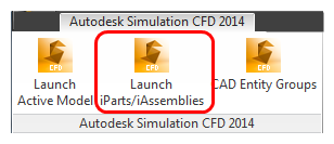

Klicken Sie in der Multifunktionsleiste oder im Menü von Autodesk Simulation CFD auf den Befehl, um die Design Suite zu starten:
Autodesk® Inventor:
SolidWorks: Mehrfachkonfigurationen
PTC Creo (Pro/Engineer): Instanzen starten

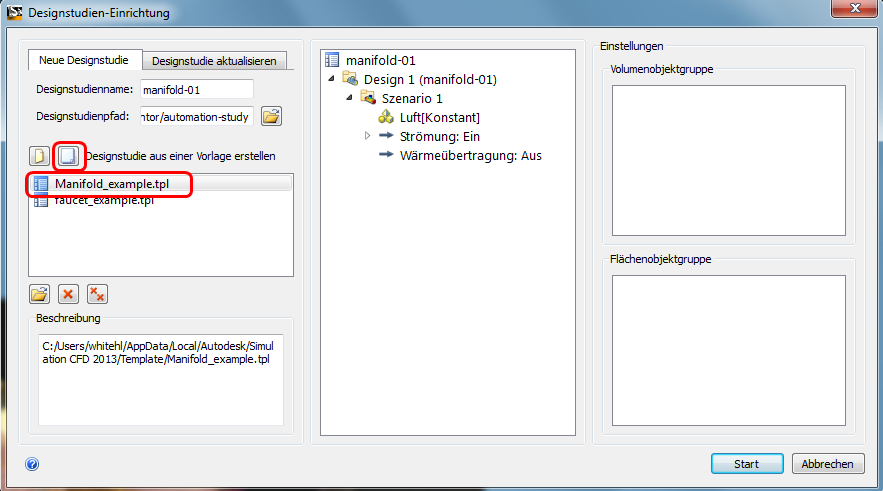

Wählen Sie die vier Designs aus, und klicken Sie auf Starten.
Anmerkung: Sobald ein Design in die Designstudien-Einrichtung geschrieben wird, wird es in der CAD-Anwendung angezeigt. Dieser Vorgang kann einige Minuten dauern.
Klicken Sie auf das Symbol Aus Vorlage erstellen, und wählen Sie Verteiler-Beispiel.tpl aus.
Weitere Informationen über die Designstudien-Einrichtung...
