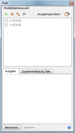

Anhand von Ergebnisteilen kann die Temperatur der ausgewählten Teile schnell ermittelt werden. Um die Ergebnisse mehrerer Teile zu vergleichen, definieren Sie diese als Zusammenfassungsteile, und zeigen Sie deren Ergebnisse auf der Registerkarte "Kritische Werte" der Ausgabeleiste an.
Klicken Sie auf der Registerkarte Ergebnisse auf Teile:
Wählen Sie die beiden Häuser aus.
Aktivieren Sie das Kästchen neben jedem Teil (im Objektauswahlbereich "Modell").

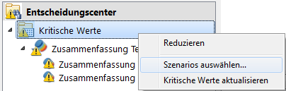

Um Ergebnisse zu vergleichen, klicken Sie auf Entscheidungscenter Im Schnellzugriff-Werkzeugkasten:

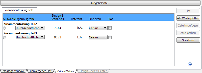

Klicken Sie im Entscheidungscenter mit der rechten Maustaste auf Kritische Werte, und klicken Sie auf Kritische Werte aktualisieren.
Betrachten Sie die Ergebnistabelle auf der Registerkarte Kritische Werte der Ausgabeleiste.
Anmerkung: Bei dieser Prozedur werden die Ergebnisse in einer einfachen Tabelle dargestellt. Nun können die Ergebnisse der beiden Häuser auf einfache Weise miteinander verglichen und dargestellt werden. Wenden Sie diese Methode für den Vergleich von Ergebnissen aus mehrerer Designs und Szenarios an.
