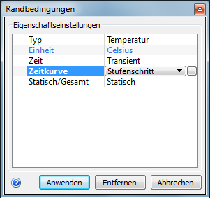

Wählen Sie den Einlass aus.
Öffnen Sie das Schnellbearbeitungs-Dialogfeld Randbedingungen mit EINER der folgenden Möglichkeiten:
Typ = Temperatur
Einheiten = Celsius
Zeit = Transient
Zeitkurve = Stufenschritt

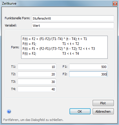

Im Dialogfeld Zeitkurve:
T1 = 10, T2 = 20, T3 = 30, T4 = 40
F1 = 500, F2 = 300
Klicken Sie auf OK.
Klicken Sie auf Anwenden.
Anmerkung: Hierdurch wird die Einlasstemperatur zwischen 500 und 300 °C variiert.
