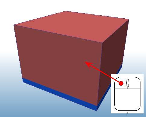

Wählen Sie die beiden Strömungsteile aus.
