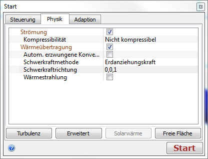

Start
Klicken Sie auf der Registerkarte Konfiguration auf Start:
Haben Sie Fragen zum Vornehmen von Einstellungen?
Klicken Sie auf die Registerkarte Physik.
Strömung = Ein
Aktivieren Sie Wärmeübertragung
Schwerkraftmethode = Erde
Schwerkraftrichtung = 0, 0, -1
Klicken Sie auf die Registerkarte Steuerungen.
Iterationen = 200
Klicken Sie zum Starten der Analyse auf die Schaltfläche Start.
Die Anzahl der Iterationen wurde auf 200 eingestellt, um die insgesamt für die Übung aufzuwendende Zeit zu verkürzen. Um die Analyse mit automatischer Konvergenz auszuführen, erhöhen Sie die Anzahl der Iterationen auf 300.
Während der Netzerzeugung werden in der Ausgabeleiste Meldungen mit weiteren Informationen angezeigt.
Nachdem das Netz fertig gestellt wurde, wird die Analyse ausgeführt.
