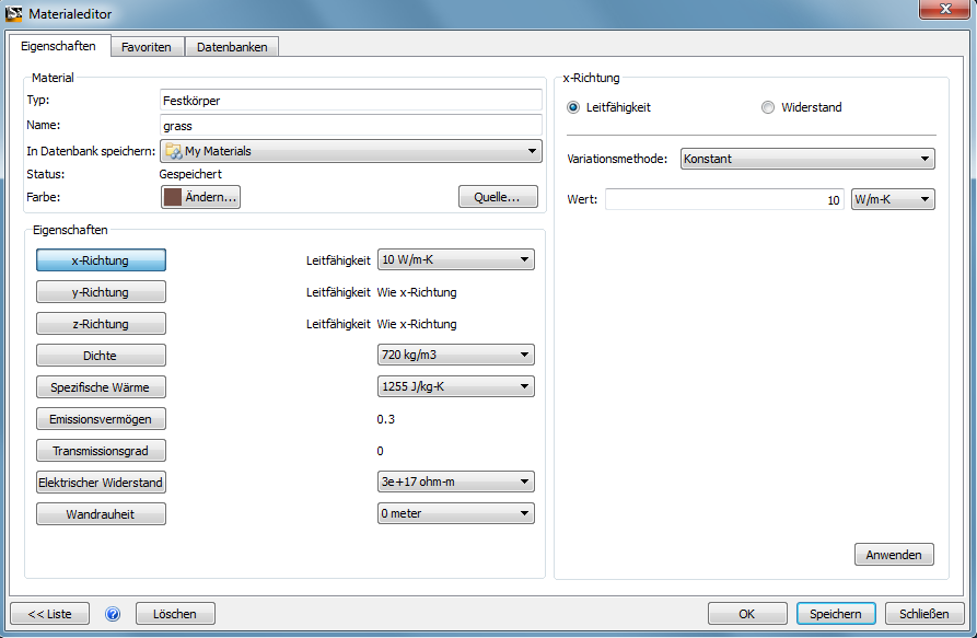

Erstellen des Materials Gras
In diesem Schritt wird für das Hartholzmaterial ein niedrigeres Emissionsvermögen gewählt, um Gras zu simulieren. Gras ist etwas reflektiver als Hartholz.
Haben Sie Fragen zum Vornehmen von Einstellungen?
Klicken Sie zum Öffnen des Schnellbearbeitungs-Dialogfelds auf Bearbeiten im Kontextmenü Materialien:
Geben Sie im Schnellbearbeitungs-Dialogfeld Material Typ = Festkörper ein.
Name = Hardwood (Hartholz)
Klicken Sie in der Zeile Material auf Bearbeiten....
Ändern Sie den Namen in Gras.
Wählen Sie Eigene Materialien aus dem Menü In Datenbank speichern.
Klicken Sie auf die Schaltfläche x-Richtung.
Wert = 10
Klicken Sie auf Anwenden.
Klicken Sie auf die Schaltfläche Emissionsvermögen.
Wert = 0.3
Klicken Sie auf Speichern.
Klicken Sie auf OK.
