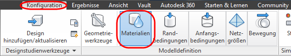

Klicken Sie auf Geometriewerkzeuge auf der Registerkarte Konfiguration.
