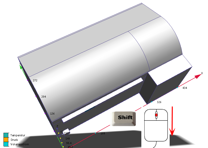

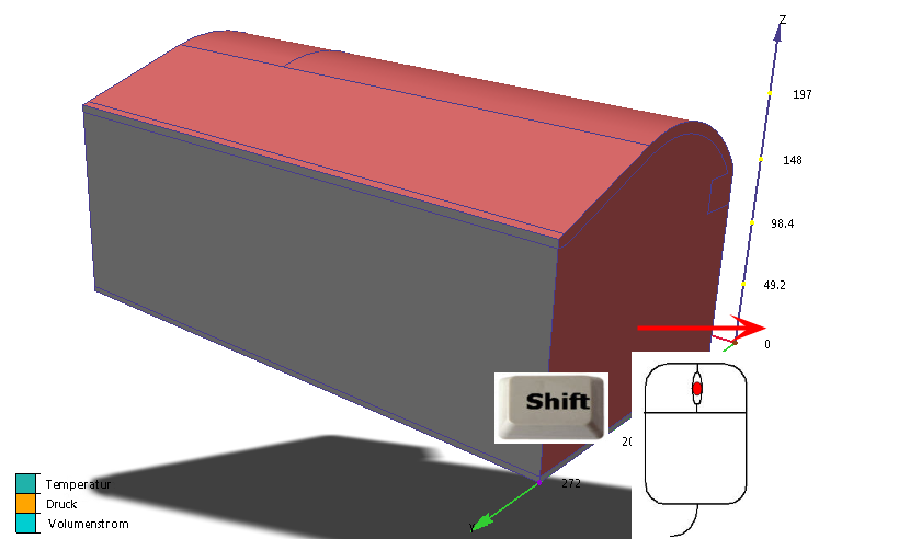

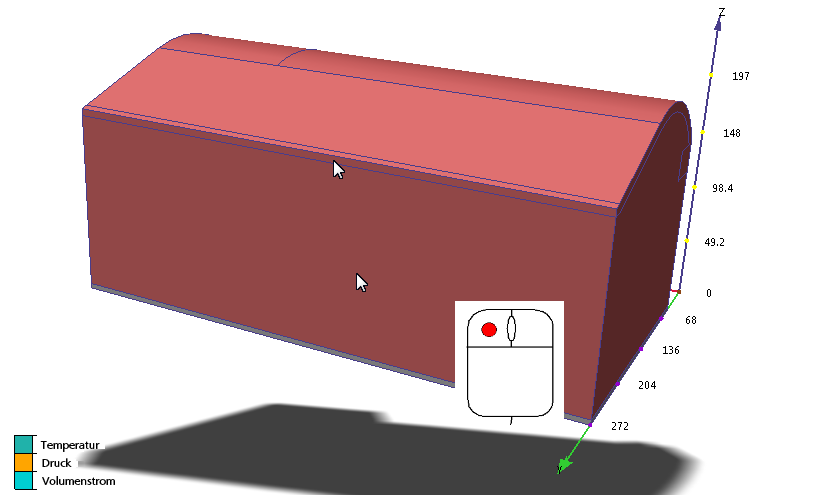

1. Drehen Sie das Modell, sodass die Dachflächen sichtbar sind.
(Zum Drehen halten Sie die UMSCHALTTASTE gedrückt, drücken dann die mittlere Maustaste und bewegen die Maus entsprechend.)

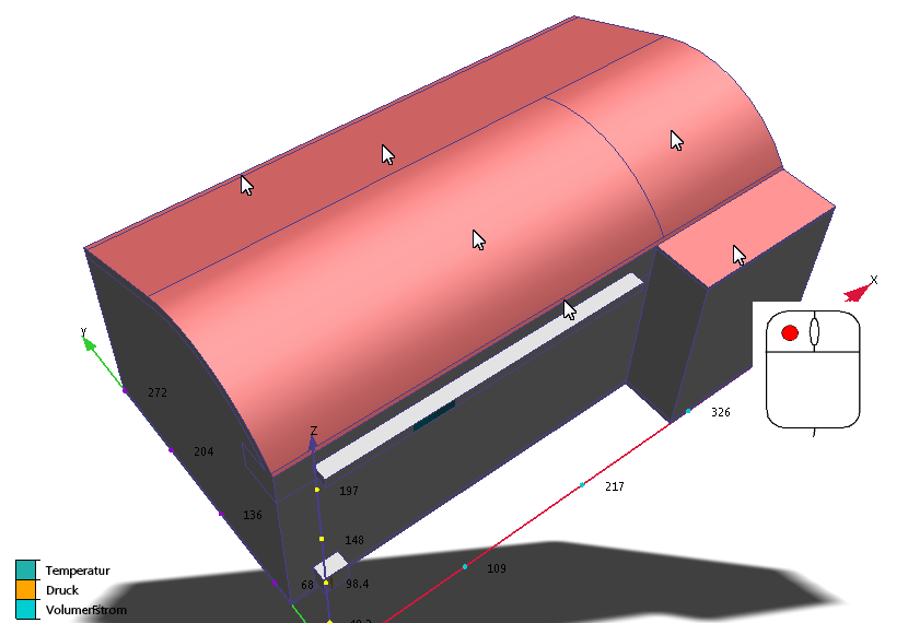

2. Wählen Sie die drei Dachflächen aus.
Anmerkung: Vergessen Sie nicht die dünnen Flächen an den Längsseiten des Dachs.
3. Drehen Sie das Modell, sodass die Flächen auf der linken Seite sichtbar sind.
4. Wählen Sie die beiden Flächen auf dieser Seite aus.

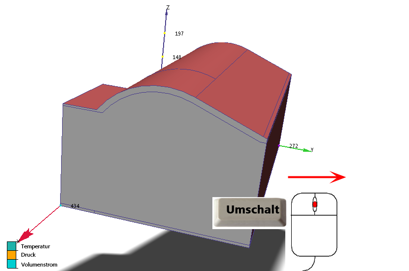

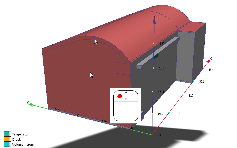

5. Drehen Sie das Modell, sodass die Flächen an der Vorderseite der Halle (gegenüber der Luftzuführung und Luftrückführung) sichtbar sind.

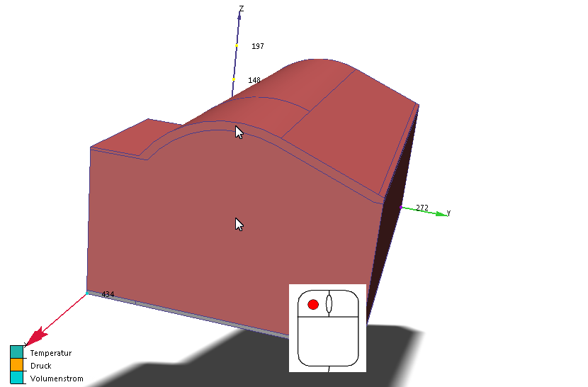

6. Wählen Sie die beiden Flächen auf dieser Seite aus.

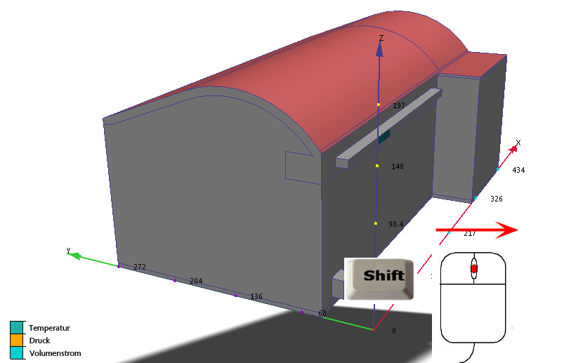

7. Drehen Sie das Modell, sodass die Flächen auf der anderen Seite sichtbar sind.
8. Wählen Sie die restlichen beiden Flächen aus.

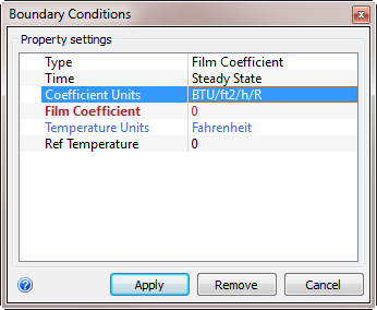

9. Klicken Sie auf Bearbeiten in der kontextabhängigen Gruppe Randbedingungen:

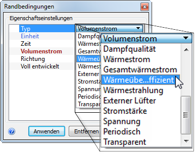

10. Wählen Sie Wärmeübergangskoeffizient in der Zeile Typ.
Anmerkung: Sie müssen in der Liste fast ganz nach unten scrollen.
Anmerkung: Der Wärmeübergangskoeffizient entspricht dem U-Wert.
11. In der Zeile Einheit muss BTU/ft2 hr R ausgewählt sein.

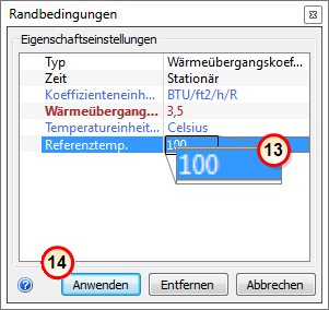

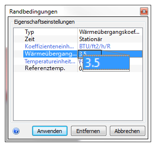

12. Geben Sie in der Zeile Wärmeübergangskoeffizient den Wert 3.5 ein.
Anmerkung: Die Temperatureinheit muss auf Fahrenheit eingestellt sein.
13. Geben Sie in der Zeile Referenztemp. den Wert 100 ein.
14. Klicken Sie auf Anwenden.

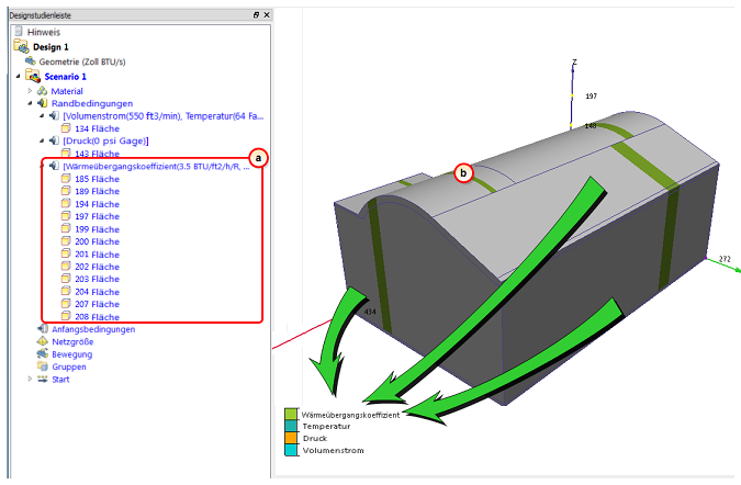

So sollte das Ergebnis aussehen...
15. Um zu überprüfen, ob die Wärmeübergangskoeffizient-Randbedingung korrekt auf die Außenflächen angewendet wurde, überprüfen Sie die Designstudienleiste und den Farbstreifen auf den Flächen:
Anmerkung: Wenn Sie das Modell drehen, können Sie alle Seiten der Ausstellungshalle überprüfen.
