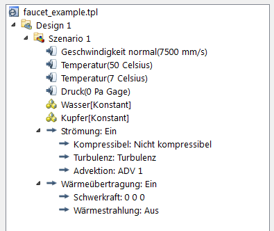

Mit dieser Analyse wird die Strömung und Wärmeübertragung untersucht, sodass die entsprechenden Optionen in der Vorlage aktiviert werden müssen.
Klicken Sie mit der rechten Maustaste auf Strömung, und wählen Sie Bearbeiten....
Stellen Sie sicher, dass die Optionen für Strömung und Wärmeübertragung aktiviert sind:
Um den Editor für Solver-Einstellungen zu schließen, klicken Sie auf die X-Schaltfläche in der oberen rechten Ecke.
Anmerkung: Die Vorlage sollte der folgenden Abbildung entsprechen:
Klicken Sie auf Speichern, und schließen Sie den Vorlagen-Manager.
