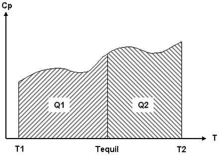

- Gleichgewichtstemperatur: Zeigt die Durchschnittstemperatur der ausgewählten Elemente an, gewichtet durch die Masse und spezifische Wärme. Zum Berechnen dieser Zusammenfassungsergebnisse muss die Analyseart eine Wärmeübertragungsanalyse sein, die Ergebnisanzeige muss auf Temperatur festgelegt sein und die Materialeigenschaften müssen die Massendichte und spezifische Wärme berücksichtigen. In den meisten Fällen kann die Gleichgewichtstemperatur mit der Enthalpie des Bauteils oder des Systems in Zusammenhang stehen. Deshalb entspricht die Berechnung der Gleichgewichtstemperatur in zwei Zuständen der Berechnung der Änderung der Enthalpie.
Die Gleichgewichtstemperatur kann man sich als die Temperatur vorstellen, bei der die ausgewählten Elemente verbleiben, wenn sie in ein Gleichgewicht kommen dürfen, ohne Wärme an die Umgebung zu verlieren. Sie basiert auf der folgenden Methode:
Integral von (mi x Cpi x dT) geteilt durch Integral von (mi x Cpi), beide integriert über den Bereich von Ti bis Tequil.
Dies kann man sich für ein Zwei-Masse-System einfach vorstellen. Die Wärme, die durch eine Masse (Integral von m2 x Cp2 x dT über den Bereich T2 bis Tequil) verloren geht, entspricht der Wärme, die durch die andere Masse (Integral von m1 x Cp1 x dT über den Bereich von T1 bis Tequil) gewonnen wird, sodass die Flächen unter dem Diagramm der spezifischen Wärme und Temperatur gleich sind. Siehe Abbildung 1.
Die Gleichgewichtstemperatur Tequil ist die Temperatur, bei der die Wärmemenge, die durch eine Masse, Q2, verloren geht, der Wärme entspricht, die von einer anderen Masse, Q1, gewonnen wird. Der Bereich unter der Kurve für die spezifische Wärme Cp im Vergleich zur Temperatur T ist gleich für Q1 und Q2.
Abbildung 2: Gleichgewichtstemperaturberechnung für zwei Massen
