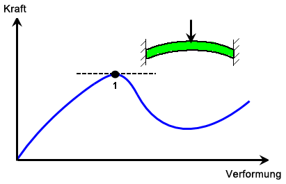

Eine statische Analyse (Riks ist eine Teilmenge statischer Analysen) muss statisch stabil sein, um eine Lösung zu berechnen. In einer nichtlinearen Analyse kann ein Modell, das anfangs statisch stabil ist, aufgrund von großen Verformungen oder Materialnichtlinearität instabil werden. Durchschlagverhalten und Beulen sind zwei Beispiele für Modelle, die möglicherweise statisch instabil werden. Riks Analyse ist eine besondere Methode, das Verhalten nach der Instabilität zu erfassen. In Abbildung 1 wird die Riks Analyse fortgesetzt, um die Ergebnisse nach Punkt 1 zu berechnen (folgen Sie der Kraft-Verformungskurve). Andere statische Analysearten finden möglicherweise die Kurve nach Punkt 1 nicht. (Eine Analyse mit dem Gesamtpaket Mechanischer Ereignissimulator kann aufgrund der Stabilität durch Trägheit erfolgreich sein.)
  Abbildung 1: Durchschlagverhalten wird statisch unstabil, wo der Tangens der Kraft-Verformungskurve horizontal ist (Punkt 1).

In einer Riks Analyse wird das Feld Gesamtzahl der Schritte auf der Registerkarte Ereignis unter Analyseparameter verwendet, um die Länge der Analyse zu definieren. (Da die Analyse statisch ist, hat Zeit wirklich keine Bedeutung. Tatsächlich wird die Anzahl der Zeitschritte festgelegt.) Da Zeit gleichmäßig vergeht, werden die Verschiebungen in gleichmäßigen Schritten vergrößert, und die Kraft, die für die Verschiebung notwendig ist, wird berechnet. Die berechneten Kräfte sind normalerweise nicht mit der Verschiebung (oder Zeit) linear, wie in Abbildung 1 gezeigt.
