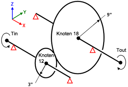

Analysieren Sie den Zahnradzug in Abbildung 2. Statt zu versuchen, die Zahnräder mit Balkenelementen zu modellieren, um die Drehverbindung zu simulieren, verwenden Sie Mehrpunktabhängigkeiten. Für die Zahnräder gilt: Radius1*Drehung1 = -Radius2*Drehung2. Daher lautet die MPC-Gleichung: Radius1*Drehung1 + Radius2*Drehung2 = 0. Für die gegebenen Bemaßungen und Punktnummern lautet die Eingabe für MPC wie folgt:
Gleichung 1
Konstante = 0
Multiplikator
Punkt-ID
Freiheitsgrad
3
12
X-Drehung
9
18
X-Drehung
Abbildung 2: Zahnradzug analysiert mit Balkenelementen
