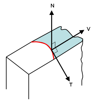

- Mit den Spalten für die Fortpflanzungsrichtung X, Y und Z geben Sie die virtuelle Rissausbreitungsrichtung (die Richtung lotrecht zur Rissfront) an. Diese Richtung wirkt sich auf die Ergebnisse aus, insbesondere auf die Berechnungen von KI und KII. Im Allgemeinen erzeugen die Richtung lotrecht zu der Ebene des Risses, die tangentiale Richtung der Rissfront und diese virtuelle Ausbreitungsrichtung einen orthogonalen Rahmen. Siehe Abbildung 2.
Ein Schnitt durch die Ebene des Risses. Achse N ist lotrecht zur Ebene des Risses. Achse T ist an jedem Punkt tangential zum Riss. (Die Rissfront ist in Rot dargestellt.) Achse V ist die virtuelle Rissausbreitungsrichtung und ist lotrecht zu N und T.
Abbildung 2: Virtuelle Ausbreitungsrichtung

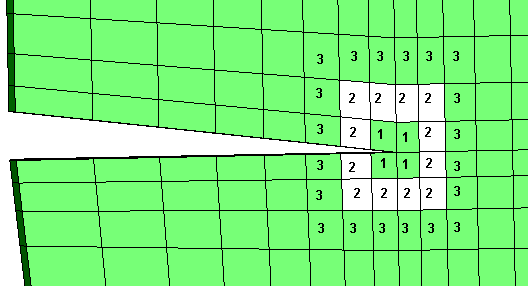

Die Bruchanalyse muss lediglich für die Elemente durchgeführt werden, die die Rissspitze umgeben. Sie muss nicht für das gesamte Bauteil oder Modell durchgeführt werden. Verwenden Sie deshalb die Registerkarte Bereich, um anzugeben, welche Elemente in der Analyse verwendet werden. Es gibt zwei Möglichkeiten, um anzugeben, welche Elemente verwendet werden sollen:
- Elementenringe Wenn diese Option aktiviert ist, geben Sie in dieses Feld ein, wie viele Ringe von Elementen um die Rissspitze ausgewählt werden sollen. Wenn Sie eine Zahl eingeben und die EINGABETASTE drücken (oder in der Liste Region klicken), ersetzen die Elemente, aus denen der Ring besteht, die aktuellen Einträge in der Liste. Siehe Abbildung 2. Im Allgemeinen sind 3 oder 4 Elementenringe ausreichend, abhängig von der Netzgröße. (Das Ziel ist die Auswahl der Elemente um die Rissspitze mit einer Spannung, die höher als die Nennspannung ist).
- Angegeben Wenn diese Option aktiviert ist, werden die ausgewählten Elemente der Liste hinzugefügt. Verwenden Sie den Befehl Auswahl, um die Elemente um den Riss auszuwählen. Klicken Sie dann auf die Schaltfläche Hinzufügen, um die Elemente der Liste hinzuzufügen.
Wenn Sie eine Zeile in der Liste Bereich markieren, wird das entsprechende Element im Modell hervorgehoben. Verwenden Sie bei Bedarf die Schaltfläche Entfernen, um ausgewählte Zeilen aus der Liste zu entfernen.
Die Zahlen entsprechen den Elementen, die ausgewählt wären, wenn 1, 2 oder 3 Elementenringe bestimmt sind. (Zwei Ringe würden alle Elemente mit '1' und '2' enthalten; drei Ringe würden alle Elemente mit '1', '2', '3' usw. enthalten).
Abbildung 2: Beispiele von Elementenringen
