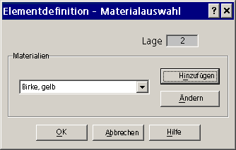

Wenn Sie in der Tabelle Komposite-Laminatstapelsequenz der Elementdefinition auf die Spalte Material klicken, wird das in Abbildung 1 dargestellte Dialogfeld Materialauswahl eingeblendet. Die Dropdown-Liste enthält alle Verbundwerkstoffmaterialien, die für die Schichten (Lagen) in einem beliebigen Bauteil des Modells verwendet wurden. Wählen Sie ein vorhandenes Material aus, und klicken Sie auf OK, um das ausgewählte Material der aktuellen Schicht hinzuzufügen.
Abbildung 1: Materialauswahl für Verbundelemente
Klicken Sie auf Hinzufügen, um die Benutzeroberfläche für die Standardmaterialbibliothek anzuzeigen. Wählen Sie ein Material aus einer vorhandenen Bibliothek, oder wählen Sie [Anwenderdefiniert], und geben Sie anwenderdefinierte Eigenschaften ein. Dadurch wird ein neues Material zur Liste der Verbundwerkstoffmaterialien für das Modell hinzugefügt. Wenn Sie ein Material auswählen und die Eigenschaften bearbeiten, können Sie einen Namen eingeben, der im Dropdown-Feld Name angezeigt wird. Beachten Sie, dass dieser Name (und die zugehörigen Eigenschaften) nicht außerhalb der Materialauswahl für das Verbundelement verwendet wird.
Wenn Sie auf die Schaltfläche Ändern klicken, wird ebenfalls die Benutzeroberfläche für die Standardmaterialbibliothek angezeigt, in der Sie ein vorhandenes Material auswählen oder ein [anwenderdefiniertes] Material verwenden können. Der Unterschied zwischen Ändern und Hinzufügen liegt darin, dass das ursprüngliche, in der Dropdown-Liste ausgewählte Material durch die neu eingegebenen Eigenschaften ersetzt (oder aktualisiert) wird, wenn die Schaltfläche Ändern verwendet wird.
