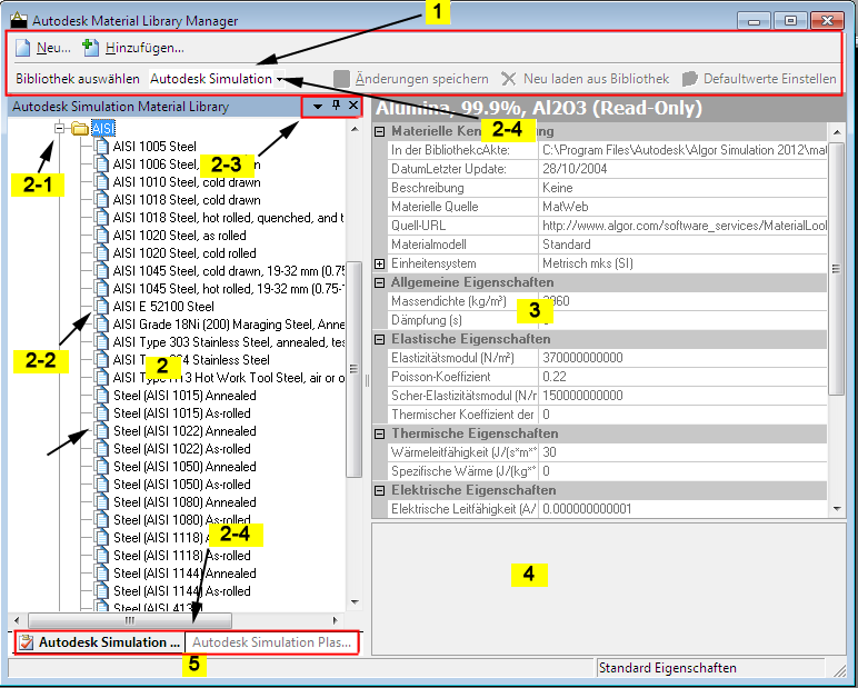

Abbildung 1: Materialbibliotheksverwaltung
Die Materialbibliotheksverwaltung weist folgende Abschnitte auf:
  1. Werkzeugleisten mit häufig verwendeten Befehlen.
  2. Die Strukturansicht, in der die Liste der Bibliotheken und Materialien angezeigt wird. Die Strukturansicht wird in die folgenden Bereiche unterteilt:
    1. Materialkategorie (oder ein Ordner) wird für ähnliche Gruppen von Materialien verwendet.
    2. Liste der Materialien in jeder Kategorie (Ordner).
    3. Die Strukturansichts- oder Bibliotheks-Werkzeugleisten bestehen aus der Menü-Werkzeugleiste (), der Werkzeugleiste für automatisches Ausblenden () und der Werkzeugleiste Schließen ().
    4. Die Registerkarten unten in der Strukturansicht und das Dropdown-Menü Bibliotheksauswahl zeigen die verfügbaren Materialbibliotheken. Andere Bibliotheksdateien können vorhanden sein, sind jedoch nicht mit der Software verknüpft. Weitere Informationen finden Sie unter So greifen Sie auf vorhandene Materialbibliotheken zu auf der Seite Anpassen einer Materialbibliothek.
  3. Das Eigenschaftenraster zeigt die Materialeigenschaften für das ausgewählte Material an und ermöglicht es Ihnen, sie zu ändern.
  4. Der Hilfebereich zeigt Meldungen und Beschreibungen für das ausgewählte Material an.
  5. Die Statusleiste gibt zusätzliche Erklärungen für die Befehle an, wenn Sie die Maus darüber ziehen.
