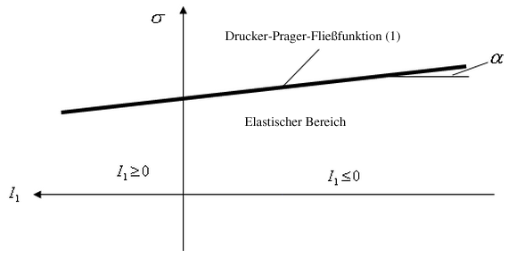

Das 3D Drucker-Prager-Materialmodell wird verwendet, um geologische Materialien wie Erdreich, Lehm und Felsen zu modellieren. Dieses Materialmodell verwendet eine Fließfunktion, definiert durch:
     (1)
Dabei gilt:
     (2)
     (3)
     (4)
Abbildung 1: Diagramm der Drucker-Prager-Fließfunktion
Das Drucker-Prager-Fließkriterium entspricht dem perfekten plastischen Von Mises-Fließkriterium, wenn die folgenden Kriterien erfüllt sind:
     (5)

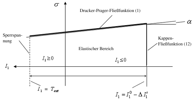

Geändertes Drucker-Prager-Fließkriterium/Fließfunktion
Das Drucker-Prager-Fließkriterium berücksichtigt zwei Eigenschaften geologischer Materialien nicht. Erstens bieten die meisten geologischen Materialien wenig oder gar keinen Widerstand gegen Zugkräfte. Zweitens hängen die Fließflächen und -stärken geologischer Materialien häufig von den Drucklasten ab. Das geänderte Drucker-Prager-Materialmodell berücksichtigt diese Eigenschaften. Dieses Modell enthält drei Abschnitte, wie in Abbildung 2 dargestellt. Der Bereich, in dem I1 größer ist als die Sperrspannung Tcut, wird als Sperrspannungsbereich definiert. Der Bereich, in dem I1 kleiner ist als die Kappenfließfunktion, wird als Kappenverhärtungsbereich definiert.
Abbildung 2: Diagramm der geänderten Drucker-Prager-Fließfunktion
Sobald die Zugspannung den Wert T cut überschreitet, gibt es drei Optionen, die verwendet werden können, um die Spannungen zu verarbeiten und dabei die Stabilität der iterativen Lösung beizubehalten.
1. Eine Reststeifheit, K res , wird verwendet. Diese wird wie folgt berechnet:
     (8)
Dabei gilt: r res ist der Reststeifigkeitsfaktor und K e ist die ursprüngliche elastische Steifigkeit. Der Faktor r res muss zwischen 0.0 und 1.0 liegen.
2. Die drei Normalspannungen werden auf ein Drittel des Werts für Tcut und die drei Scherspannungen werden auf 0 gesetzt.
3. Alle normalen und Scherspannungen werden auf 0 gesetzt.

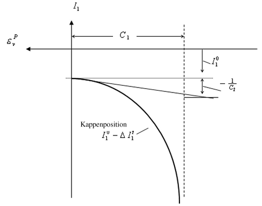

Die Kappenfließfunktion wird definiert als:
     (9)
Dabei gilt: ist die ursprüngliche Kappenposition und ist das Inkrement der Kappenposition aufgrund der Druckverhärtung,
     (10)
C1 und C2 sind die beiden Kappeverhärtungsparameter. Diese beiden Parameter müssen kleiner als 0 sein. ist der Benutzereingabekoeffizient zur Definition der anfänglichen Kappenposition. Dieser Koeffizient muss kleiner als oder gleich 0 sein. ist die plastische Volumendehnung.
Die physische Bedeutung der verschiedenen Kappenfunktionskoeffizienten wird in Abb. 3 gezeigt. In dieser Abbildung ist zu sehen, dass der Koeffizient C1 die maximal erreichbare plastische volumetrische Dehnung darstellt und C2 die Messung der Kappenpositions-Erhöhungsrate angibt.
Abbildung 3: Diagramm der Kappenverhärtungskurve
