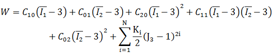

Höhere Ordnung mit 5 Konstanten:

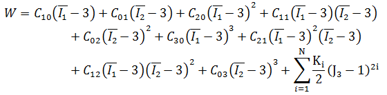

Höhere Ordnung mit 9 Konstanten:
Unabhängig von der Reihenfolge hängen das erste Schermodul, µ0 und das Massenmodul, k0, nur vom Polynom-Koeffizienten der Ordnung N=1 ab:
μ0 = 2(C10 + C01) , k0 = K1
