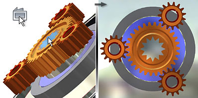

Verwenden Sie Ausrichten nach, um das Modell im Grafikfenster zu zoomen und zu drehen. Es sind drei verschiedene Funktionen zum Betrachten verfügbar:
- Ausrichten nach : Positioniert das ausgewählte planare Element parallel zum Bildschirm oder positioniert die ausgewählte Kante bzw. Linie horizontal zum Bildschirm.
- Ausrichten nach Punkt : Zentriert, dreht und zoomt die Anzeige, um die Elemente um den ausgewählten Punkt lotrecht zum Bildschirm zu positionieren.
- Ausrichten nach Fläche: Erstellt eine Ebene mit bester Einpassung über die ausgewählte Fläche und positioniert die Ebene parallel zum Bildschirm. Darüber hinaus wird die Anzeige gezoomt, um die Fläche einzubeziehen.
