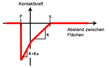

Abbildung 1: Kontaktsteifheit und Kontaktabstand
Zwischen zwei Flächen besteht Kontakt, wenn der Abstand zwischen den Flächen kleiner als der Kontaktabstandswert (S) ist. Bei einem kleineren Abstand ist die Kontaktkraft an jedem Element proportional zu dem Betrag des Drucks (S – Abstand) und zur Kontaktsteifheit (K). Wenn der Abstand gegen Null geht, beginnen die Bauteile, sich gegenseitig zu durchdringen (Durchbruch). Die Kontaktkraft ist dann proportional zu der Kontaktsteifheit sowie der zusätzlichen Kontaktsteifheit (Ka) und dem Betrag der Durchdringung. Wenn der Abstand zwischen den Flächen die maximale Durchbruchdistanz (P) erreicht, geht die Kontaktkraft gegen Null.
Für das weichere der beiden in Kontakt befindlichen Materialien sollte der Wert für die Kontaktsteifheit in der Regel im Bereich von 1 bis 10 % (für Netzgröße "Einheit") des Elastizitätsmodulwerts liegen. Wenn die Netzgröße zu groß oder zu klein ist, muss die Prozentzahl unter Umständen etwas vergrößert oder verkleinert werden. Wenn die angenommene Steifheit zu niedrig ist, tritt übermäßiger Kontaktdurchbruch auf. Wenn die Steifheit zu hoch ist, sind Kontaktoszillation und Instabilität wahrscheinlich.
Eine andere Möglichkeit zur Schätzung der Kontaktsteifheit besteht darin, die Kontaktelemente als Gruppe von Federn zwischen den Knoten der beiden Flächen anzusehen. Wenn die Kontaktkraft bekannt ist - oder ungefähr bekannt ist - kann die Kontaktsteifheit mit K=(F/n)/Δ berechnet werden, wobei F die Kontaktkraft, n die Anzahl der Knoten im Kontakt und Δ der Betrag des Drucks in den Kontaktelementen durch den Widerstand gegen die Kraft F/n ist. Beachten Sie, dass sich die Kontaktelemente verdichten müssen, um eine Kraft zu erzeugen. Ein guter Startpunkt ist daher, für Δ 10 % des Kontaktabstands (S) zu wählen. Diese Methode könnte sich aber nur für einfache Kontaktmodelle mit normaler Geometrie als praktisch erweisen.
Wenn Sie das Kontrollkästchen Adaptive Kontaktsteifheitsmethode aktivieren, wird zur Verbesserung der Genauigkeit und Konvergenz die Kontaktsteifheit während der Analyse automatisch angepasst. Die Kontaktsteifheit wird basierend auf dem Status des Kontakts angepasst (Durchbruch, kein Durchbruch). Mit dieser Methode können Sie in einigen Fällen genauere und effizientere Lösungen erreichen. Für Modelle, bei denen Kontakt zwischen Bauteilen besteht, die sich relativ schnell aufeinander zu bewegen, oder bei Bauteilen, die keine nichtlinearen Materialmodelle aufweisen, kann sich das Deaktivieren dieses Kontrollkästchens als nützlich herausstellen.
Wenn die Steifheit zu niedrig ist, ist ein großer Durchbruch der Knoten in die Master-Fläche unvermeidlich. Wenn die Steifheit zu hoch ist, ist die geometrische Randbedingung für den Kontaktbereich genau erfüllt, aber in vielen Fällen wird die Gleichgewichtsiteration instabil. Hohe Werte für die Kontaktsteifheit ergeben schlechte Bedingungen der globalen Steifheitsmatrix und führen zu mangelhafter Konvergenz.

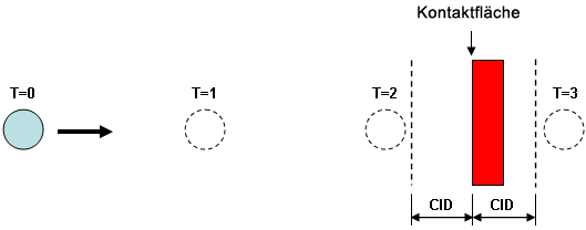

Der Kontaktinteraktionsabstand wird verwendet, um die Berechnungen schneller durchführen zu können. Kontakt wird nur berücksichtigt, wenn der Abstand zwischen den beiden Flächen kleiner als dieser Wert ist. Wenn der Prozessor erkennt, dass die beiden Bauteile weit voneinander entfernt sind, sind die Schritte nicht erforderlich, um zu überprüfen, ob sie Kontakt haben. Achten Sie darauf, dass sich die Bauteile nicht von einem Schritt zum nächsten zu weit bewegen, sodass die Bauteile in keinem Berechnungsschritt Kontakt haben, auch wenn sie sich tatsächlich gegenseitig durchdringen. In diesem Fall wurde kein Kontakt erkannt. Siehe Abbildung 4. Der Wert 0 (der in einigen Fällen funktioniert, jedoch möglicherweise nicht in sehr schnellen Anwendungen) gibt an, dass der Kontaktabstand gleich der maximalen Abmessung eines Flächenelements auf den Bauteilen ist.
Abbildung 4: Kontaktinteraktionsabstand
Eine sich schnell bewegende Kugel wird bei vier Zeitschritten gezeigt (T=0,1,2,3). Die Kontaktprüfung wird nur durchgeführt, wenn der Abstand zwischen den Körpern innerhalb des Kontaktinteraktionsabstands (Abmessung Kontaktinteraktionsabstand) liegt. In diesem Beispiel befindet sich die Kugel in allen Zeitschritten außerhalb des Kontaktinteraktionsabstands. Aus diesem Grund wird nicht erkannt, dass sie den Block durchdrungen hat.
