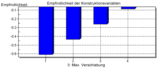

  1. Konstruktionsempfindlichkeit. Wenn diese Option aktiviert ist, wird für jede Konstruktionsvariable ein Balkendiagramm der Empfindlichkeit des ausgewählten Ziels angezeigt. Der Wert für die Ordinate Empfindlichkeit stellt die Änderung des Ziels (in der gleichen Einheit wie das Ziel) bei einer positiven Änderung der Konstruktionsvariablen auf der Abszissen um eine Einheit dar. Wählen Sie in der Dropdown-Liste Ziel/Abhängigkeit aus, für welches Ziel das Diagramm bestimmt ist.
    Wenn das Ziel z. B. maximale Verschiebung ist, zeigt das Diagramm, wie die Verschiebung durch Ändern der einzelnen Konstruktionsvariablen beeinflusst wird. Wenn die Empfindlichkeit negativ ist, wird das Ziel um die angezeigte Menge durch Erhöhen der Konstruktionsvariablen verringert. Abbildung 1 zeigt, wie sich eine Erhöhung jeder der vier Konstruktionsvariablen um eine Einheit auf die maximale Verschiebung auswirkt. Durch Ändern von Konstruktionsvariable 1 wird die größte Wirkung auf die Verringerung der Verschiebung erzielt.
    Abbildung 1: Diagramm für Konstruktionsempfindlichkeit

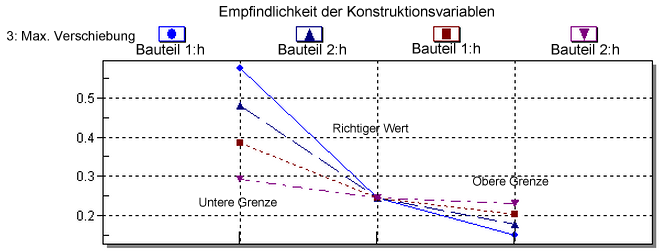

  2. Versuchsplan Wenn die Option Versuchsplan (DoE) ausgewählt ist, wird für alle Konstruktionsvariablen an drei Werten ein Liniendiagramm des ausgewählten Ziels angezeigt: die Untergrenze (Abszisse Punkt 1), der aktuelle Wert (Punkt 2) und die Obergrenze (Punkt 3). Alle drei Einträge werden auf der Registerkarte Konstruktionsvariable eingegeben. Der Wert für einen bestimmten Punkt basiert auf dem Wert für diese Konstruktionsvariable (Untergrenze, aktueller Wert oder Obergrenze) und dem aktuellen Wert für alle anderen Konstruktionsvariablen. Beispiel: Die maximale Verschiebung von 0.58 in Abbildung 2 wird erzielt, wenn für Konstruktionsvariable 1 die Untergrenze und für die anderen drei Konstruktionsvariablen die aktuellen Werte festgelegt werden.
    Abbildung 2: Versuchsplandiagramm
